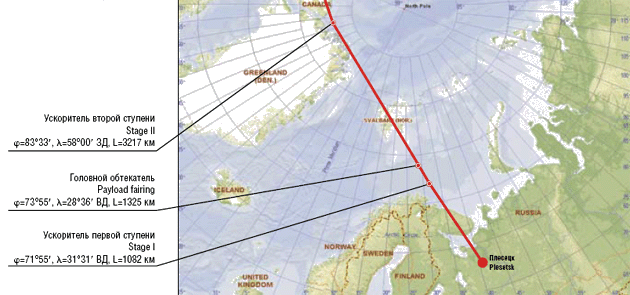

РН "Рокот" с КА GOCE успешно стартовала 17 марта 2009 г 17:21:17 ДМВ с площадки 133 космодрома "Плесецк". Спустя полтора часа РБ "Бриз-КМ" доставил спутник на целевую орбиту. Космическая программа GOCE перешла в фазу практического применения.

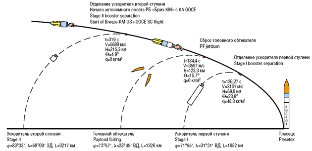

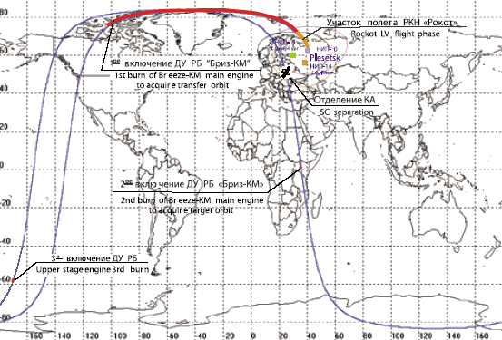

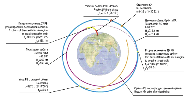

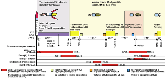

Циклограмма выведения КА GOCE
МДВ
Пусковое время
Событие
11:21:00
Т-6ч
Подтверждение госкомиссией готовности к пуску, начало предстартового отсчета
14:21:00
Т-3ч
Включение гироскопов РН
16:51:00
Т-30 мин
Начало автоматического цикла предпусковой подготовки
17:17:00
Завершение отвода башни обслуживания
17:18:00
Т-3 мин
Точка "невозврата", последняя возможность отмены пуска по сигналу с КА
17:21:03
00:00:00
Начало космической программы GOCE
17:21:14
0:00:11
Зажигание двигателя первой ступени
17:21:17
0:00:14
Контакт подъема
17:23:19
0:02:16
Отделение первой ступени
17:24:07
0:03:04
Сброс створок головного обтекателя
17:24:22
Первая возможность приема сигнала с КА GOCE станцией в Свалбарде (норма, если нет сигнала)
17:26:01
0:04:58
Отсечка тяги двигательной установки (ДУ) второй ступени
17:26:12
0:05:19
Отделение второй ступени
17:26:28
0:05:25
Первое включение ДУ РБ "Бриз-КМ"
17:28:23
0:07:20
Выход из зоны радиовидимости
17:35:35
0:14:32
Отключение ДУ РБ "Бриз-КМ"
Пассивный участок выведения
18:39:27
1:18:24
Второе включение ДУ РБ "Бриз-КМ"
18:39:40
1:18:37
18:50:43
Вхождение в зону радиовидимости (станция в Щелково)
18:51:35
1:29:40
Команда на отделение КА GOCE (выдается системой управления РБ "Бриз-КМ")
18:51:57
1:30:32
Получение сигнала с КА GOCE через станцию Кируна (из состава сети ESTRACK)
18:53:00
Подтверждение отделения ЦУПом Европейского центра космических операций (ESOC)
